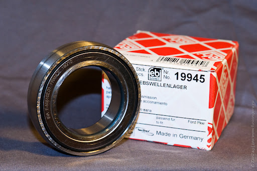

Купил INA в коробке febi
Менял в гаражном сервисе.
На момент замены сепаратор уже развалился
(и почему я в 2010 году делал такие мелкие фотки???)
подшипник срезали болгаркой, новый насаживали трубой с молотком, упирая вал ступичным концом в пол

Увы, одному и крутить и слушать неудобно, потому не очень уверен, что это именно подшипник.
Но в целом звуки в движении совпадают с прошлыми историями болезни. Ездить до явного криминала не хочется, решился купить подшипник и поменять.
Вот так сейчас это выглядит. Смазка поперла, но еще мокрая. Не исключаю, что со стороны катализатора состояние хуже.
мне у од и откручивали и затягивали здоровенным ключом, метра полтора длинной.
по идее надо бы и ключ без всякой трещетки, просто с квадратом на конце под бошку.
хоть и хочтеся самому, но все больше прихожу к мысли, что в сервис рациональнее.
Если энергично так толкнуть рукой, чтоб оно и по энерции немного само крутилось, то появляется небольшая вибрация, похожая как в грязном подшипнике шарики по песку катаются.
безусловно.

Дык, "абзац" подшипнику раз мазь потекла, и пофигу с какой стороны больше или вид хуже. Что не разу не видел подшипников без пыльников)). На этом подшипнике по два пыльника с каждой стороны, внешний металл, внутренний "нитрил-каку-чуковый", если из подогретого подшипника что-то вытекает, то при резком охлаждении водой из лужи остывший воздух в полости подшипника что делает? Правильно -добивает железо затянутой внутрь влагой.
- Сообщения: 2518
- Полное имя: ZanZag
Re: Замена промежуточного подшипника
timoha-07, та мазъ поперла почти сразу, я ж приносил фотки. и проехал с тех пор 40к и только сейчас что-то зашумело.
но я не спорю, менять его вполне можно.
жаль если стучит не он и при замене не увидим кто сказал мяу, потом по новой ищи и меняй.
