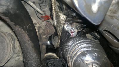

Приветствую вас, форумчане ! Возникла проблемка, решил посоветоваться с народом :) !
На сервисе выявили течь нижней трубки ГУР на рулевой рейке ( фото ).
Мастер открутил скобу крепления, вытащил из гнезда нижнюю трубку и путём подбора уплотнительных резинок попробывал устранить течь. Увы :unknw: , так и подкапывает... Стало конечно лучше, :nea: но всё равно капает.
После консилиума мастеров :kepka: :D они пришли к выводу, что отверстие внутри рулевой рейки стало элепсом, трубка заходит не плотно и из-за этого течёт...
Дальше - страшнее :crazy: !!! От предложения снять подрамник с демонтажом рейки... сваркой аргоном и высверловкой нового посадочного места - я сразу отказался. Чё-то я очкую так мучить Фьюжика :) !
Вопрос к тем, кто прошёл через этот ремонт :
1. Может ли отверстие внутри рейки деформироваться ( вибрация, выработка... ) ???
2. Устраняется ли проблема течи, путём подбора уплотнительных резинок из универсального набора резиновых колечек ( прокладок ) ???
3. Какое давление в трубках ГУРа ?
4. Постом выше, на фотке, есть "коромысло" от этого шланга ГУР. Чтобы не покупать целиковый шланг, кто нить поделится номером детали, чтобы его заказать через ЭКЗИСТ ?

Re: Помогите. какая трубка ГУРа обратка на рейке?
#22 Сообщение Tim2 » 04 дек 2013, 20:34
Мультик, там два колечка - одно на трубке, второе в рейке. Вместо второго я ставил самодельную "шайбу" из маслостойкой резины, подбирая толщину опытным путём. Для лучшего прижима под скобу подложил кусок камеры.

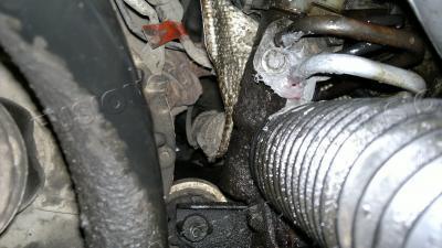

Собирая информацию в сети и по форуму, я уже понял, что в этот узел ГУРа на моей машине, уже как минимум два раза залезали механики с руками, растущими чуть ниже талии :lol: !!!
Вот причина моего утверждения:
Так выглядит соединение после второго ремонта, после первого поксипола было меньше !!!
Вероятно, первый криворукий мастер попросту про...терял уплотнительное колечко и намазал туда герметика, а второй ( сегодня ) вааще не знал про существовании резинки :wall: :D !!! Но он старался !!! Несколько раз разбирал и собирал... тщетно... После того, как у второго не получилось ( 4 часа он пытал эту трубку ), он всё собрал как было, а денег взял только как за диагностику.

#24 Сообщение timoha-07 » 04 дек 2013, 21:03
Мультик, колечко на самой трубке посередине расстояния меж краем трубки и упорной шайбой трубки? То есть не бломилась ли трубка по накатке под колечко? Нет ли там трещины? По первому вопросу: врятли там элипс.Давление в обратке не большое. Как сказал Валерий - можно подобрать уплотнение.

#25 Сообщение Мультик » 04 дек 2013, 21:17
timoha-07 писал(а):Мультик, колечко на самой трубке посередине расстояния меж краем трубки и упорной шайбой трубки? То есть не бломилась ли трубка по накатке под колечко? Нет ли там трещины? По первому вопросу: врятли там элипс.Давление в обратке не большое. Как сказал Валерий - можно подобрать уплотнение.
Колечко на самой трубке заменили несколько раз - не помогло. А там есть ещё один резиновый уплотнитель, который отсутствовал, я его уже заказал, в ЭКЗИСТе он стоит 400 :crazy: рубликов. Сама трубка не обломлена, но беря в расчёт возможность микро-трещинки, трубку я тоже заказал.

#26 Сообщение timoha-07 » 04 дек 2013, 21:27
Значит в трубке есть "сифон". Саму трубку могли сделать у кондейщиков- холодильщиков рублей за 500, а колечки на выбор ( самое дорогое 40 рублей в магазине подшипники-резинотехника.
И не о дешевизне трещу о быстроте процесса. Себе трубку сварганил ( с думками, куришкой) часика за полтора, до сих пор работает ( тыс.50 )
