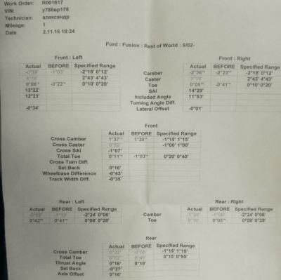

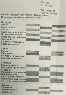

Приветствую коллеги, тоже проблема: тянет руль вправо. При переобувке на переднем левом колесе снаружи была съедена резина. на следующий день поехал делать сход развал. Фото ниже. Сравнил со спецификацией на форд есть расхождение. Прошу дать консультацию.
После схода развала: выравняли положение руля в нулевое положение. Вроде вправо уже почти не тянет толком еще не понял, но по крайней мере лучше чем раньше.
