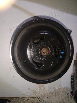

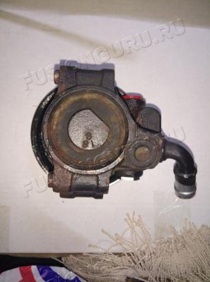

Про болтик. Пумпочка, что в центре шкива - закернена, я.т.д. чтобы не отвернулась. Был у меня в деревне насос старый, фопусчанина с ником "серый", попробую рассмотреть ближе.

#14 Сообщение ERV » 01 сен 2017, 07:53
Смотрю на свой ГУР... Виднеется там что-то из шкива - типа шляпки от винта. Но с торца не постотреть нормально, и камеру не засунуть - шкив почти в железо кузова упирается.
Вончё нашлось:
https://www.fusionguru.ru/photogallery.php?album_id=102
Там на фото вроде и шестигранник с торца виден...
