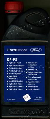

Мальчики подскажите пожалуйста, такое подойдет? Надо долить. Правда непонятен цвет. но надеюсь бутылочка красная, значит и масло красное. :mda:

trollya, на доливку более чем подходит.

trollya,и на полную замену тоже подходит! Главное по уровню залить!
