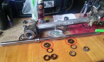

nemo_fusion писал(а):какой сальник в итоге поставили?
Не знаю марки, ее и не было, выписывал ремкомплект из Калининграда, в нем все сальники были, 1300р.+300р. почта. Я думаю нормально, а если отдельные сальники выписывать то вообще дешовка 100-300р. за штуку., главное точный размер указать.
timoha-07 писал(а): Там паз под стопорное широкий да и толщиной самого стопорного можно подогнать.
Не знаю насколько паз широкий, но я стопор замучался выковыривать и потом вставлять, а если без снятия рейки то вообще :insane: , ну может у меня только так!

не понимаю назначение стопорного кольца смысл? сальник и так садится жестко

:D Так то насосик соточку атмосфер запросто, в крайних положениях руля, давануть сможет, а без кольца и плюнуть маслом, сам знаешь куда. ;)
Добавлено спустя 2 минуты 10 секунд:
спам-55, широкий паз не означает лёгкость вынимания кольца, на тожопыт :D . В моей рее паз шире самой толщины кольца.

спам-55 писал(а):ф 20,6 ф 41,5 Н 6,3, вот такие размеры верхнего сальника, недавно перебирал рейку, но без ее снятия заменить его наверно будет тот еще геммор!
Подтверждаю.
И размеры , точно такие в ремонтном и в оригинальном
И подтверждаю что без снятия заменить (выковырять) верхний из салона полный геммор (металлическая основа сальника). Его даже снимая червяк (золотник) выбить ударами снизу не так легко.
Добавлено спустя 7 минут 3 секунды:
спам-55 писал(а):я стопор замучался выковыривать и потом вставлять, а если без снятия рейки то вообще
Сделал легко из салона сам стопор, а вот сальник потом сковырнуть из салона это я не знаю как, не получилось нормально.
Съемник стопорных колец.
450рубь, и как я раньше без него отвертками ковырял :lol:
Ужасть вспоминать, а со съемничком полегче колечки вынимаются.

timoha-07 писал(а)::D Так то насосик соточку атмосфер запросто, в крайних положениях руля, давануть сможет, а без кольца и плюнуть маслом, сам знаешь куда. ;)
погоди, на этот сальник не должно быть такого давления, это на крайние согласен, а тут от обратки же вроде

Этот сальник ближе к подаче, то есть от "кармана "гидрораспределителя подачи его отделяет... пару сантиметров каналов вдоль вала. Да, правильно на тот сальник давит так же как и в обратку. Но когда масло холодное, без стопорного, может плюнуть. На магистрали обратки все ж стоят хомуты, хоть и давление там игрушечное. ;)

nemo_fusion писал(а):тут от обратки же вроде
Под сальником 4 канала сверху вниз:
1. Правая камера рейки
2. Насос
3. Левая камера рейки
4. Обратка
Между каналами золотника (червяка) есть свои прокладки.

поменял, поставил по итогу Motorherz HA0317, размеры один в один с родным.

Вчера забрал на радостях как говорится, а с утра уже не до радости, по словам мастера сальник идеально подошел, других проблем он не увидел, но под машиной капли масла и если до замены сальника я ничего подобного не видел, теперь, что называется, прям течет.
Завтра конечно поеду разбираться, но кто может предположить в чем может быть проблема? Менять весь набор прокладок золотника?
Созвонился с мастером, грешит что могут подтекают места крепления трубок подвода и обратки, есть какая нибудь засада с ними?
