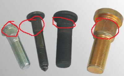

кто ставил передние проставки, подскажите как вынимали болты с опор (там 3 запрессованных болта).

я выбивал. аккуратно.

Puwistiy писал(а):я выбивал
опору снимал?
новые болты нужно "прихватить" сваркой?

#14 Сообщение sergkimm » 09 ноя 2015, 21:33
опору снимал?
Новые так же запрессовываются как и старые были. Запрессовываются трубкой. Еще, я когда стойку снимал не сообразил что нужны стяжки, и когда пришло время вытаскивания болтов, я уши стойки отогнул, вынул болты запрессовал новые, и выгнул все обратно)))

#15 Сообщение Puwistiy » 10 ноя 2015, 11:12
ненадо, там на новых насечки так же входит обратно.
как на фото красным обвел.
