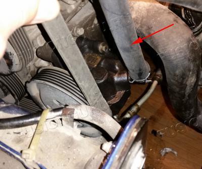

В ДТП передавило шланг от бачка до насоса, на гофре совсем небольшая щель, которую даже заметил не сразу. Но масло из бачка вытекло. На самом шланге стикер с номером 7S613E525BB по Микрокату код шланга 1469217. Но на фото для этих двух кодов несколько разные шланги, так что не понятно что придет (уже с диффузором радиатора пролетел - не то заказали).
Цена на новый шланг от 4000 рублей и честно говоря я не вижу смысла ставить новый шлаг, ведь там нет никакого высокого давления - это шланг подачи масла. Можно ли его заменить куском подходящего шланга, обжав его хомутами на бачке и на насосе? Если да, то какой тип шланга по вашему мнению подойдет?
