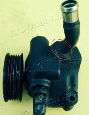

Здравствуйте! Может кто подскажет.. Поставил новый насос гура на своем фьюжене, после того как старый умирал. Но вот беда - хватает воздух и вся система в микропузырьках (видно в бачке) не прокачивается, насос гудит. Есть большое подозрение что подсасывает у ввода стального патрубка входящего в насос, т.к на новом насосе я заметил небольшую помятость на этом патрубке (будто насос роняли и он упал и стукнулся этой трубкой) Отсюда вопрос: Какое соединение у этого патрубка входящего в насос? Резьба, или запрессовка. Может кто знает? Спасибо!

fidel1970, Приветствую! О соединении данного патрубка нигде не смог найти информацию, но знаю что насосы могут поставляться без этого патрубка (у меня пришел с ним, но..) и возможно кто-то его устанавливал самостоятельно, то подскажет.. Уверен на 80 процентов что завоздушивание происходит там. Просто есть шанс не снимая насоса загерметизировать соединение, но знать бы как отсоединить сначала патрубок.
#1126 Сообщение fidel1970 » 17 ноя 2014, 23:32
Alexey_P, по давности лет о собственной замене насоса ГУР запамятовал уже, но уверен, что нагнетательный шланг 100% опрессовка с гайкой. Обратка - либо хомут, либо быстросъём.

Вообщем, отвечаю на свой вопрос, может кому пригодится еще) Этот патрубок "сидит" внатяг в насосе и его совсем несложно извлечь, зажав насос в тиски и постукивая по по изогнутой части патрубка (как бы пытаясь провернуть) добиваемся проворачивания.. далее проворачиваем уже руками вытягивая его.. Пробовал на умершем насосе. Попробую то же самое не снимая новый насос с машины, и далее загоню патрубок назад аккуратно намазав место посадки тонким слоем герметика. В выходные попробую это проделать, надеюсь поможет.
