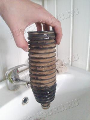

Второй пыльник (правый) не герметичен, причем дефект скрытый.
То есть реально пыльник выглядит целым, даже помыв, просушив и растягивая его все целое, на просвет ничего не пропускает.
Наливаем воды
И вот оно, мокрит, видно примерно на каком витке. Верите, нет, весь виток облазил, просушил, второй раз воды налил, мокрит. Пробой есть, а я не вижу
Вот так вот, какой там осмотр при смене резины, нереально найти дырку своими глазами, пока она не вырастет в размерах, просто меж витками протирает со временем. Только вода ее найдет

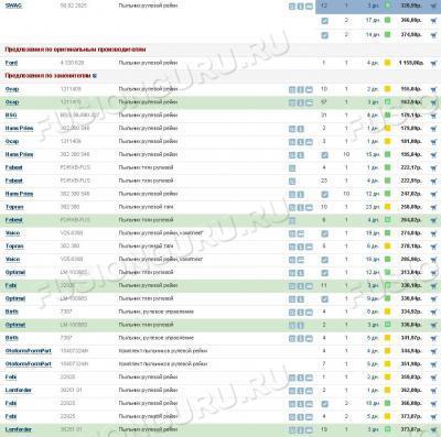

Что взять на замену из аналогов?
Материал не указывают, нужен термопластовый (никакой резины или силикона)
Посоветуйте, мож BSG взять, что-то в последнее время меня их аналоги радуют качеством.
- Сообщения: 734
- Откуда: Омск
Re: Рулевая рейка
Я себе SWAG (номер 50 92 2925) ставил. Качество устроило, он не резиновый точно. В комплекте были хомуты как на пыльники ШРУС (зажим под кусачки).
Только почему у тебя их в предложении нет? Если из предложенного, то я бы взял Febi. На крайняк Febest, вон Касперу фебест понравился.

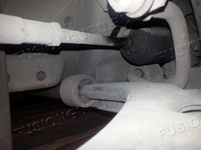

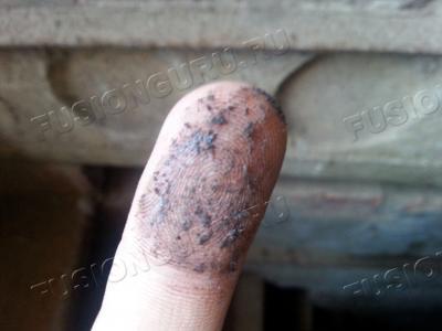

Ребят, новая засада, выглядит она такtimoha-07 писал(а):Шайбы из капролактана ( капролона ) на рейку , перед прикручиванием тяг, но чуть уменьшит угол поворота колёс. Донором может быть пластиковая начинка старых шаровых. А по пыльникам "лемфёрдеры" понравились.
Сначала рейка начала подстукивать. Поменял рулевые тяги (думали это они) поставил Лимфордер и пыльники их же тоже. Затем через энное время продавило масло, но когда пальцем проводил в месте где заканчивается пыльник масло было сухое, а сейчас вот так
Уровень в бачке чуть-чуть ушёл (не сильно).
Вопрос нужно ли с этим сейчас заморачиваться или это ещё пока не приговор?
Вопрос номер 2 кто как решал проблемы с рейкой (ремонт или аналоги) ну соответствнно хочеться услышать положительный опыт.
