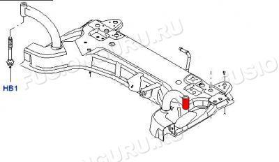

Подскажите, пожалуйста, есть ли какой-нибудь официальный регламент компании форд как поступать если срезалась резьба (обвернулась гайка) в верхней части крепления подрамника (на рисунке место отмечено красным).
(Ситуация такова: при замене комплекта сцепления на официальном сервисе честно признались что «обвернулась» гайка крепления подрамника и они прихватили сваркой что бы лучше держалось. Вчера при осмотре потенциальным покупателем машины на яме было сказано что крепление не прихвачено сваркой и загнуто и данный дефект самое «криминальное» что есть моей машине. Сам я сварки там тоже не увидел. Что бы предъявить претензию дилеру, нужно знать как он должен был поступить в данной ситуации).
