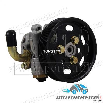

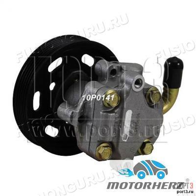

#930 Сообщение orionwar » 04 фев 2014, 00:05
Нашел вроде как аналог нашего насоса:
Похож на наш?
#931 Сообщение fidel1970 » 04 фев 2014, 07:38
orionwar писал(а):Похож на наш?
Сравнивай... http://www.fusionguru.ru/photogallery.php?album_id=102

#932 Сообщение orionwar » 04 фев 2014, 11:57
Смотрел эти фотки,непонятно по ним.

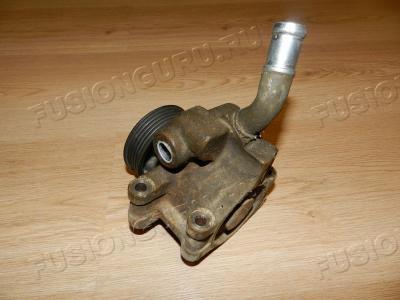

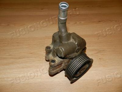

#933 Сообщение User » 04 фев 2014, 18:54
Вот фотографии нашего насоса:
Сфотографировал снятый летом насос, после замены на восстановленный.

#934 Сообщение fidel1970 » 04 фев 2014, 18:57
orionwar писал(а):непонятно по ним.
Шкив у "аналога" явно больше.
User
Сообщения: 286
Полное имя: User
#935 Сообщение User » 04 фев 2014, 18:59
По-моему совсем другой

#936 Сообщение orionwar » 04 фев 2014, 19:32
Да на этот непохож, а чем они отличаются для с кондиционером и без кондиционера? Не шкивом? Мне экзист предлогает этот аналог без кондера, а с кондером его уже нет в аналогах. И во многих каталогах этот Motorherz идет к фиесте и фьюжу.
