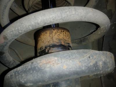

Добрый день.Тоже появился металлический стук в передней подвеске. Посмотрел, оказалось что витки пружины соударяются(по следам видно). Это на скорости.А при движении по грунту с медленным переваливанием через кочки похоже что развалившаяся пластмаска, болтаясь внутри пружины периодически выстреливает, и тоже раздается звонкий звук.Вот думаю где-бы найти такой хороший кружок(цилиндрик жесткой резины :unknw:
Написал, и вспомнил, что когда менял отбойник на заднем амортизаторе как раз остался кусочек нужной высоты, осталось примерить по диаметру штока

leonid26
Сообщения: 19
Зарегистрирован: 27 июл 2012, 10:20
Полное имя: Леонид
Откуда: Самара
Re: Жесткий металлический стук в районе передней правой стой
#57 Сообщение leonid26 » 29 июл 2013, 00:41
У меня стучат именно витки пружины между собой. Вот думаю что правильней менять пружину или амортизатора достаточно будет? Насколько амортизатор не дает виткам пружины сомкнуться? :mda:

Откуда: Самара
#59 Сообщение leonid26 » 29 июл 2013, 01:14
Как узнать, просели или нет.Сравнивал с другими Фьюжиками, в статике расстояние от ступицы до нижней кромки крыла примерно такое же. По моим мыслям амортизатор как раз и должен препятствовать такому резкому смыканию пружины, т.е. часть нагрузки от удара принять на себя. Похоже придется разбирать стойку, смотреть что к чему, потом собирать, заказывать запчасти и еще раз разбирать))))
Сообщения: 1779
#60 Сообщение дедавова » 29 июл 2013, 05:53
leonid26, Задачу предотвратить соударение витков играет отбойник. Вот он может быть в хлам раззбит!
