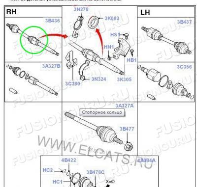

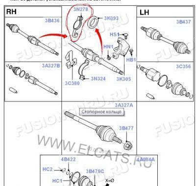

Сегодня ездил к ОД менял подшипник промежуточной опоры правого привода. После замены , уже когда забирал машину, мастер сообщает что есть момент: "У Вас отсутствует теплоэкран промежуточного подшипника". На вопрос так чего же не поменяли раз занимались, говорит нет в наличии. Но вы мол не переживайте, он стоит всего 200 рублей, следующий раз поставим. Я смотрел в интернете и так, и сяк, так толком и не понял что это за защита, да еще и термо, из всего более менее подходящего на эту роль нашел в каталоге элкатс на картинке деталь под номером 3N278
(обведено красным)
Это он, как вы думаете? Если да, то получается чтобы его поставить нужно опять снимать привод, я правильно понимаю? Так это опять платить практически столько же сколько за смену подшипника... ерунда какая то. Правда они написали мне в рекомендациях что есть какая то точка на пыльнике ШРУС и что весной его необходимо заменить, может они и имели в виду это под "следующим разом" когда можно будет заменить "термоэкран"...
Ну да ладно, это все лирика, подскажите уважаемые, тот ли это экран что я нашел в каталоге, и является ли он важным элементом, ставить нужно срочно, или это может подождать и не чревато последствиями.
Сообщения: 11329
Re: Защита промежуточного подшипника
#2 Сообщение timoha-07 » 05 янв 2013, 23:35
Мастера либо пучило поумничать, либо та шмычка названная "термоэкраном" подгнившая была ( машинка в летах, судя по профилю 2003г.) и они ее доломали.. Извините, не помню с какой стороны подшипника стоит, но термоэкранить вроде как нечего, пыльник на подшипнике металлический, приемная труба не так близко стоит. Единственная неприятность от которой "экран" был бы полезен - абразивная струя со стороны правого колеса. Думаю можно забить..
