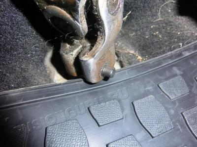

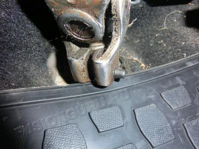

Уважемые форумчане, столкнулся с проблемой. Делаю шумку салона, отсоединил вал идущий с руля от штока, уходящего под капотю, при сборке паз встал на вал, но при закручивании винта, не обеспечивается должный обжим штока, как результат - люфт. С другой стороны там явно притерто, возможно была гайка, но гайки нет, может вывалилась и провалилась в отверстие? подскажите пожалуйста, есть ли там гайка или нет и я чего-то не так делаю
Вот как выглядит сейчас, люфт есть.
Да, я слегка отжал головку отверткой перед постановкой - а то не влезало, может в этом причина?

ash.rain, да, там гайка должна быть внутри.
Добавлено спустя 2 минуты 29 секунд:
Можно поставить другой болт и наружную гайку.

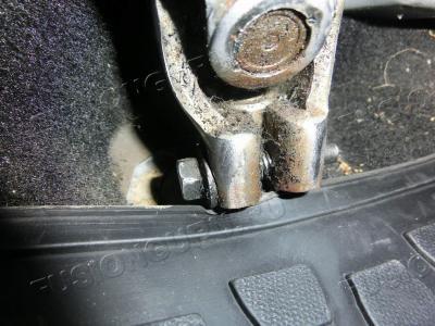

#3 Сообщение *Casper* » 16 янв 2013, 16:23

ash.rain, скорее всего ты сорвал резьбу когда разжал держатель и потом стал болт закручивать....
*Casper*, протри тряпкой и перефотай унутри, где гайка плоская должна быть.
Добавлено спустя 1 минуту 47 секунд:
Хотя... может резьба прям в держателе и нарезана... :mda:
Тогда выхода два - либо сверлить и нарезать резьбу большего диаметра, либо искать более длинный болт с гайкой.
Re: Вопрос по креплению руля
#5 Сообщение *Casper* » 16 янв 2013, 16:34
Нету там гайки. Сам был удивлен.
#6 Сообщение fidel1970 » 16 янв 2013, 16:35
*Casper* писал(а):Нету там гайки.
Значит резьба... :pardon:

*Casper* писал(а):Нету там гайки. Сам был удивлен.
Там резьба только в теле кронштейна, где она по видимому и слизалась от перетяга. Как правило болты живучие. Если ставить болт с гайкой, то гровер с шайбой обязательны. И необходимо высверлить резьбу.

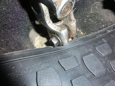

Друзья, спасибо за ответы, но все оказалось в сто раз проще =)) просто резьба лишь с одной стороны, т.е. винт нужно заворачивать с другой чтобы он стягивал кронштейн. На фото Каспера винт закручен с другой стороны, как видите. Резьба окей, проблему решил. Но за советы спасибо, предлагаю закрыть эту темку.
