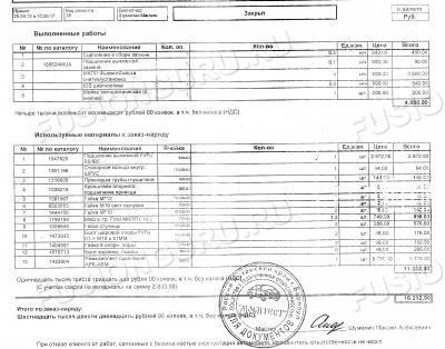

TobOl, Тут впору на основании этого документа катать письма куда только можно начиная с ФМК, Общества защиты прав потрибителей и включая милицию и прокуратуру. Потому что совершенно непонятно почему при фактической работе 5 нормочасов машина в сервисе провела неделю. Что они там с ней делали? Может банк грабить выезжали?

Экшен дальше. Позже напишу
Добавлено спустя 2 часа 4 минуты 27 секунд:
Значит так. Звонит мне с центра кто-то, грит там у вас кроме сцепы еще проблема нарисовалась, блок ТСМ пришлось ремонтировать. Короче еще денег надо. Около 11 тыщ.
Я так неслабо припух. Грю родной чо попутал или как. Я привез вам машину с проблемой сцепления, блок работал изюмительно. Вы там два дня его всяко-разно диагносцировали, на третий выдали вердикт что надо менять сцепу, я специально переспросил про блок - живой? ответ - живой.
Ничо не знаю типа, приезжайте, с электриком разговаривайте, он чо-то ремонтировал. На 9 килорублей. Остальное прокачка-тормозуха-прошивка.
Приехал. Пришел неработающий сегодня мастер-приемщик (я думал манагер, хотя какая разница). Чо? Грю не буду платить. Ушел.
Через минут 10-15 пойдем, приводит в ремзону, "электрик" начинает объяснять: я в субботу не смог победить, разбираться не стал, седня выяснил, там датчик положения сбился (второй раз при объяснении сказал вышел из строя), блок ТСМ пришлось перепрограммировать, он его не видел...
Я: вам блок за два первых дня сказал, что он отличный. Я ездил он переключал отменно. Когда он сломался?
Он: при неработающем сцеплении выдавало ошибку "механическое повреждение", узнать точно нельзя было. Сейчас это выяснилось.
Я: вы сказали, что менять нужно ТОЛЬКО сцепление, блок работал, я на блок не подписывался.
Он: я просто сказал что я делал, ничо не знаю.
Позвали "мастера цеха". Парнишка молоденький, чо случилось.
Я: мне озвучено, что блок рабочий, я его эксплуатировал без проблем, сказано только про сцепление. Вы его если сломали, не мои проблемы.
Он: вам электрик озвучил, что он делал?.
Я: сказать можно что угодно, хоть двиг капиталили, где задокументировано, что в этом проблема и что ЭТО делалось?
Он: вы по телефону разговаривали? может не так что-то поняли? (смешной развод))
Я: мы разговаривали в глаза с манагером. Он тоже не с потолка это наверно взял. Ему наверно мастера сказали. ?
Я: я не подписывался на ремонт блока, потому что он был здоровый. Если он сломался, то только у вас. Я подписывался на замену сцепы. А сегодня озвучили ремонт блока ТСМ. Причем это взято с воздуха. Это называется просто развод. Вы за кого меня держите?
Он (манагеру): кто сказал про блок и сцепу??
Манагер: диагност.
Он (манагеру): Будете сами оплачивать ремонт. (Мне): но прокачку и жижу придется оплатить.
Я: не возражаю.
Оплатил 1266р, уехал.
