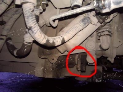

Обведенный на фотке красным - вращает вал, а второй привод двигает вал вдоль оси вращения.

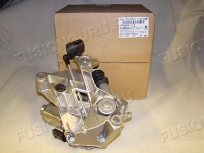

нашел почетче картинку, похоже поводок в комплекте с роботом (

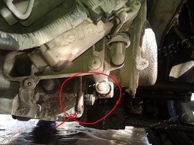

Нарисовал еще одну картинку:
после промыл-смазал. вставить все равно не получилось - как у ослика Иа - входит и выходит. вверх-вниз рычаг ходит легко. Возможно действительно трещина в пластике - без ямы с обратной стороны точно не увижу. Попробую еще почистить и сфоткать помегапиксельней.

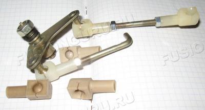

И может пред тем как покупать за 1200 эту шмычку, присмотритесь к тяге от карбюратора в Жигулевском магазине, за 25р. :)
это вот типа этих?
в принципе белую насадку можно приспособить, если по размеру подойдет

Я дал код не тяги (она действительно идет в сборе с приводами), а ответной части, что сидит на валу. Теперь понятно на фотке, что именно нужно. Вечером дома посмотрю есть ли ответная часть. Отдельно она тоже должна быть, так как на механике стоит тот же самый рычаг на валу (коды те же), следовательно есть на механике и ответная часть. Можете пока на экзисте посмотреть на картинки рядом с 1070491
