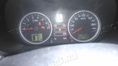

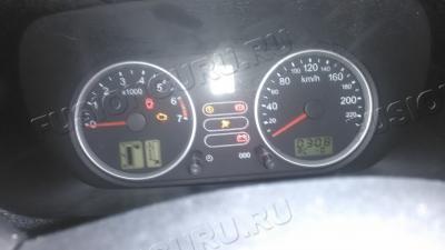

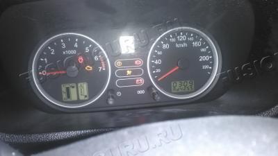

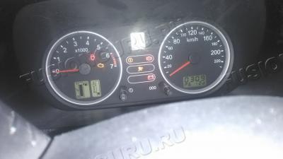

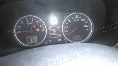

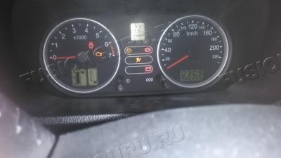

Добавлено спустя 21 минуту 12 секунд:

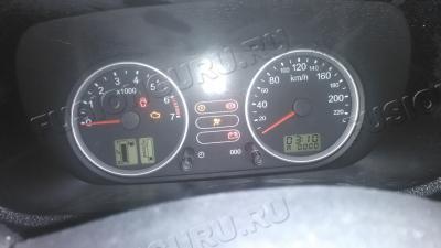

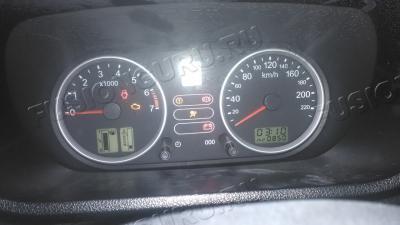

Сходил, показателей море. Ничего не понятно, все сфотал. Из увиденного понял, что заряд батареи 11.7, если бат-это она
Добавлено спустя 16 минут 25 секунд:
Вот фото
Добавлено спустя 18 минут 31 секунду:
Я как понял, он показывает 4 ошибки:
B2255 PASSENGER AIRBAG CROSS LINK TO ANOTHER FIRING LOOP - LOOP #2
B4255 FRONT WASHER REQUEST TIMEOUT
B1059 PASSENGER AIRBAG CROSS LINK TO ANOTHER FIRING LOOP - LOOP #2
B0150- не находит
- Сообщения: 11263

Re: Загорелась шестеренка. ford fusion 2005 робот.
Вот еще нашел P1202 Injector Circuit Open / Shorted - Cylinder #2
Что это может быть, если конкретнее?

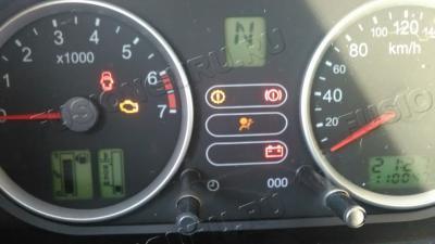

Сегодня зарядил акум до 13, поставил, та же беда.
Пробую первый раз заводить, включаю зажигание, ошибка не загорается, пробую заводить, мигает нейтраль.
Второй раз включаю зажигание, моргает шестеренка.
Щас пойду свечи смотреть...
