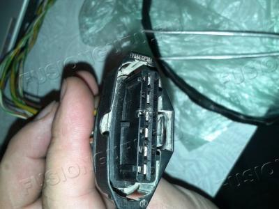

timoha-07 писал(а):ынув рыжую резинку изнутри зафотайте

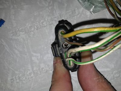

Добавлено спустя 1 минуту 57 секунд:
robin писал(а):фото разьема сзади

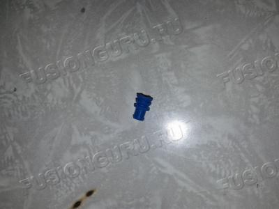

Добавлено спустя 2 минуты 51 секунду:
robin писал(а):на каждом проводе силиконовый "воротник - затычка"

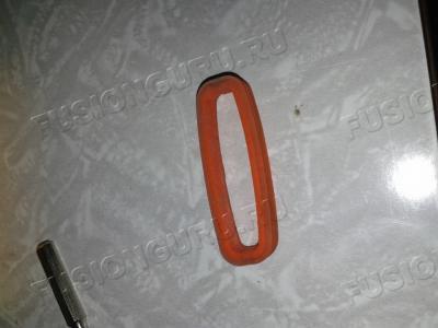

Добавлено спустя 2 минуты 9 секунд:
robin писал(а):фото рыжей силиконки

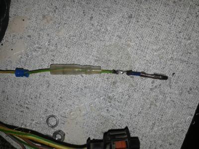

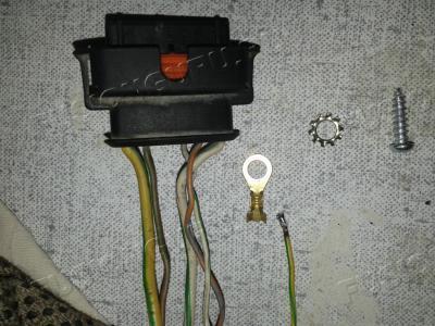

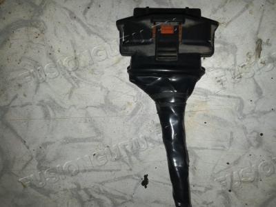

robin писал(а):Но у меня так и не получилось вытащить этот пин. и чтоб не поломать разьем, подумал приделать саморезом. вот так:
Добавлено спустя 2 минуты 40 секунд:
robin писал(а):но заморез недостаточно жестко держался. Хотя, если его сразу прикрутить и больше не трогать, то возможно и втанет нормально. а то я его несколько раз крути-вертел-снимал.
в итоге сделал так (фото):

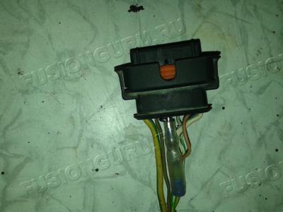

Добавлено спустя 5 минут 54 секунды:
robin писал(а):и в сборе:
Добавлено спустя 1 минуту 30 секунд:
robin писал(а):но внутри этого пина (фото) я еще прикрутил маленький саморез. если сильно не тянуть, то держится.
под конец замотал изолентой. выглядит так:
Добавлено спустя 8 минут 27 секунд:
пока полет нормальный. значит все-таки из-за этого пина проблемы были.robin писал(а):проехался. пока нормально. если недельку проезжу без проблем, значит виной был тоненький провод. если нет, буду дальше искать.
