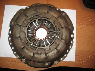

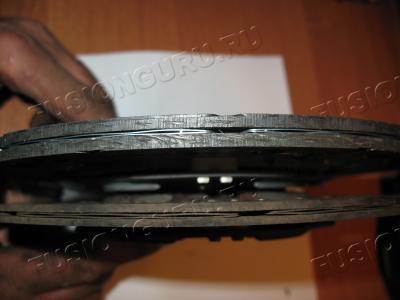

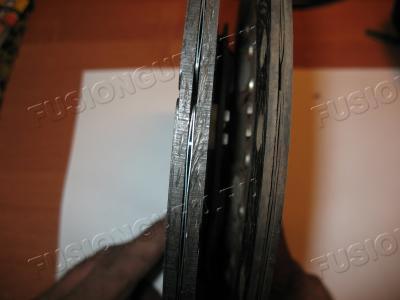

Вот такие железяки снял с машинки.Диск стерся до заклепок,как раз вовремя,ещё бы чуть чуть и по маховику терлись бы заклепки.Решил еще поменять сальники приводов,потеют,и промежуточный подшипник,щелестит уже,люфтов вроде нет,но шелест...Поеду завтра на автобазар,чтоб зимой под машиной не валяться.

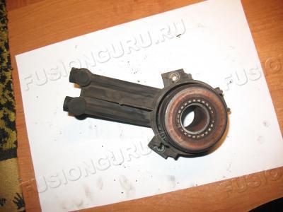

Все собрал,одевать на выжимной трубку,а там засада...Не подходит соединение,не становится плотно,будет сопливить.
Какой я идиот.Меня же предупреждал VAB об этом,я его просто не понял,думал ,что где то на установке посадочное место не такое.
Я в ужасе.
Что делать?
Кто сталкивался с такой проблемой?
Так не хочется опять снимать коробку.
