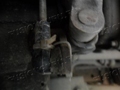

Что сделал я: взял два пластиковых хомута (ониже штрапсы, кто как их называет), продаются в электротоварах для крепления кабеля. И пластиковый колпачёк прикрепил (надевается на шарик штока он же рычаг) к вертикальному штоку (рычагу) который тянет этот колпачёк (рычаг) в верх. Хомуты сделал крест на крест. Езжу так уже с 2013 года. За это время один раз менял хомуты и то через год после того как сделал. После ничего не менял. Только иногда осматриваю их.

2. Я тоже так думал сделать, но не понял как оставить свободу перемещений. Сделал так https://www.drive2.ru/l/10025115/

Сфотаю как я сделал и покажу фотку.

Смазку то заложил в колпачок? Тяга вплавлена в пластик. Вместо вытачивания из капролона, можешь попробовать заменить те пластиковые полудуги (что оттопыривал гвоздиками) на "П" образную скобу из нержавейки ( как донор пружина от автомобильной зарядки для мобилы, держал её как то в соленой воде (пружину) вроде не ржавела), сделать четыре отверстия под скобу.madox писал(а):https://www.drive2.ru/l/10025115/
По фоте не понятно - те шмычки истерты или отогнуты?

Смазку не закладывал. Сомневаюсь, что она там нужна, будет ещё пыль собирать. А вот пыльник бы поменял...timoha-07 писал(а):Смазку то заложил в колпачок?madox писал(а):https://www.drive2.ru/l/10025115/
Вместо вытачивания из капролона, можешь попробовать заменить те пластиковые полудуги (что оттопыривал гвоздиками) на "П" образную скобу из нержавейки...
Про скобу думал, но мне показалось, что слишком мелко шар залегает.
Вариант с хомутами осуществлю при следующем ТО.

Спасибо, учту опыт.Santila писал(а):Вот как я сделал на хомутах.
