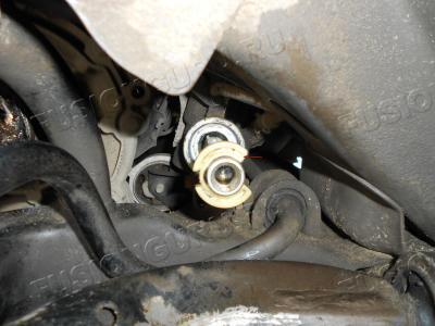

Сделал фото.Это по вопросу рейки что за пластмассовая шайба,она была в рай-не вворачивания тяги.Сегодня завел двигатель,покрутил руль,рейка не течет все работает.

Все разобрался.Вот фото.

Это "центровочно - разгрузочная" :) втулка, ее задача при выдвижении штока влево разгружать зубчатую передачу рейки и центровать по оси рейки ( с выдвижением штока увеличивается рычаг нагрузок от колеса на шток). На втулке вырезан сектор в области пилы. Должна фиксироваться в корпусе рейки. (когда разбирал свою, такой втулки не было).

Спасибо.Значит лишняя деталь.!!!!!!,???

Вы эту приблуду отдельно фас, анфас сфотайте. И вид "культи" из коробки.

Вот фото этой шайбы ещё.И фото рычага

Николай, просто фотать будете ( завтра выходной) или в робе что нить шаманить? Если в робе, то выверните три болта балки, на вашей фото под сайлентом рычага( балку к кузову крепят). Для того чтоб позырить - на теле болтов есть следы удара балки о них.. То есть всю дурь удара только рычаг принял на себя ( геометрию без ямы, одному хлопотно мерить будет)). А анфас пластиковой "буквочки С" будет? Примерийте ее к корпусу рейки, фиксируется в нем?

Сделал фото.Снял защиту все осмотрел, вроде криминала не нашёл.Снял рычаг,отвернул два болта под ключ на 19.следов удара на них нет."Шайба"в рейке не фиксируется.Я ее там и оставлю когда буду тягу ставить.Вот только у новой тяги почему-то, резьбовая часть на которую наворачивается наконечник длиннее на 1.8см.Обрезать надо????Не понимаю.
