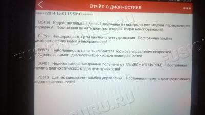

Проблема та-же, ехал-ехал, загорелось неисправность кпп, остановился, заглушил, больше не завел. (До этого никаких проблем не было. Все работало отлично. Только закончилась гарантия. )
Авто осталось на передаче, потому доехали на эвакуаторе. Прочитали ошибки - Р0810. (в сохраненных еще P1799 - неисправность цепи выключателя удержания. и P0571 - неисправность цепи выключателя тормоза управления скоростей. Эти две затерлись и более не появляются). К диллеру не повезли (я отговорил, машина тестя).

первая, это какая?" Р0810. (в сохраненных еще P1799 - неисправность цепи выключателя удержания. и P0571 - неисправность цепи выключателя тормоза управления скоростей )"
там еще были
U0404 недействительные данные получены от контрольного модуля переключения передач А
U0401 недействительные данные получены от %%h(ECM)%%(PCM)
втулки?
но сейчас висит только "наша" ошибка. И вообще ничего не происходит (как у многих, через энное кол-во раз удалось запустить, тронуться и тд.) авто мертвое, только зажигание горит, да на приборке неисправность корообки - вкл. нейтраль.

Re: Ошибка P0810 Clutch Position Control Error или замена щёток
по ошибкам
было так:
теперь вот так
