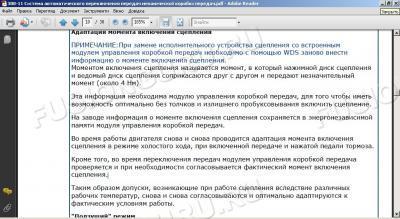

Re: Адаптация РКПП
Что за программа на фото ?
- Сообщения: 42234
Re: Адаптация РКПП
WDS ? Она уже давно не WDS, давно стала IDS.lavr писал(а):Какая это программа ?
