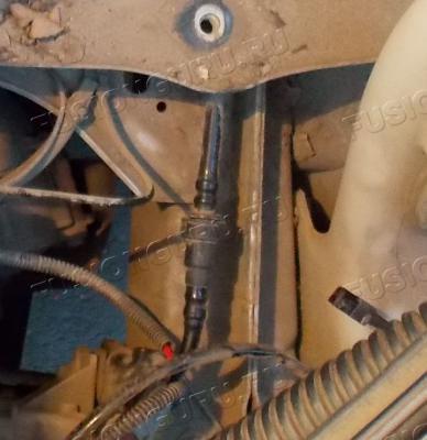

Пытаюсь снять исполнительное устройство, но стопорнулся на шлангах с тормозухой.
Не могу сообразить как разъединить этот самый "быстросъем" с гибкого шланга, тот который наверху. Также не могу сообразить как отсоединить разъем, который находится внизу ИУСа, тонкий металлический куда-то уходящий.
Боюсь как бы не сломать чего нибудь.

#152 Сообщение timoha-07 » 27 май 2015, 22:01
Стопорится "П" - образной скобой поперёк оси шланго-трубки, вынимать ее полностью за перемычку "П". На стальной трубке (под модулем) не профукайте уплотнительный манжет. И сервисный порт( тот что для прокачки) на выжимном также стопорится.

timoha-07 писал(а):Стопорится "П" - образной скобой поперёк оси шланго-трубки, вынимать ее полностью за перемычку "П".
Я, в принципе, догадался что там стопор в форме буквы П, да вот как его вытащить? Снаружи нет никаких выступов чтобы можно было безболезненно вытащить данный стопор.
Манжет? И как отсоединить трубку от модуля?
Еще до него пока не добрался. Как именно он спорится? По какому принципу?
Были бы картинки с комментариями - так это вообще супер. Как с разъемами жгута, по картинкам сразу понятно куда, кого и зачем.

#154 Сообщение timoha-07 » 27 май 2015, 22:32
[/quote]
На фоте видны поперечины "П" ( слева штуцер он же сервисный порт) под них тонкой шлицевой отверткой поддеваем и полностью вынимаем вверх. Внизу на модуле тоже самое. Магистрали и сервисный порт плотно сидят.
То что на вашей фоте это быстросъемное соединение на "подаче" к модулю от бачка с тормозухой.
"Манжет" это образно назвал, потому как то уплотнение соединения внешне похоже, и часто его теряют при снятии стальной с трубки с модуля.

Пока еще до своей машины не добрался, чтобы посмотреть еще раз это быстросъемное устройство. По памяти не могу себе представить куда ж там можно запихнуть плоскую отвертку, чтобы там чего-нибудь поддеть.
И насколько я помню, внизу на модуле на трубке одето что-то типа кольца в форме буквы С, и её вроде как можно разомкнуть. Или может я там чего-то не увидел. Детальных фоток не нашел в инете, и сам не делал, чтобы здесь выложить.

#156 Сообщение fidel1970 » 28 май 2015, 08:06
SotM писал(а):не могу себе представить куда ж там можно запихнуть плоскую отвертку, чтобы там чего-нибудь поддеть.

И точно такая же скоба есть и на быстросъеме? Просто не помню чтобы она там была.

#158 Сообщение timoha-07 » 28 май 2015, 17:46
" Быстросъем" расстегивается нажатием на цветные пимпочки и выниманием из него штуцера, как на расширительном бачке антифриза, как на топливной рампе, как на гидроусилении, как на ТФ, как на модуле бензонасоса ("П" образной скобы там нет). Пластиковый кронштейн в виде "С" на модуле сцепления - да клипса -скоба. Стальная трубка внизу просто встегнута в клипсы

#159 Сообщение SotM » 28 май 2015, 19:48
timoha-07 писал(а):нажатием на цветные пимпочки и выниманием из него штуцера
Цветные? Я тогда вертел его в руках и цвет вокруг него был только черный. Сегодня нет доступа к машине, так что в очередной раз пощупать не удастся. Хотя бы на моей фотке (или какой нибудь другой) можешь показать куда нужно нажимать то?

#160 Сообщение timoha-07 » 28 май 2015, 19:57
На твоей фоте видна слева вертикальная лыска, в ней что-то серое - это пимпочка, диаметрально соединению вторая лыска, "кнопочки" заподлицо с лыской.
И еще, судя по фоте, грязи внутри валом, хлопотно без шаманства будет. Если нет компрессора помимо подкачки шин, то спреем ВДешным или "карбклинером" продуть там и не раз. Пыль набившаяся туда не даст ходу замку, можно сломать замок.
