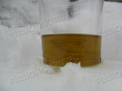

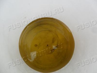

Santila, а где фоты чистого стакана и трубки через которую в стакан? О чем фоты вообще?

Фото о том, какая жижа была слита при прокачивание цилиндра сцепления. Я так понимаю, что это грязь это то что вымылось из всей системы сцепления. В бачке с тормозухой чистая жидкость была.
