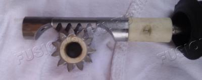

И теперь на закуску самое интересное, в чём же была проблема. Шток исполнительного механизма ходит в двух фторопластовых втулках. Втулки очень тоненькие по толщине и длинненькие, диаметр примерно 20 мм длина 20-30 мм толщина 0,5-1мм. Фторопласт поплыл и в одной из втулок организовалась «волна». Если шток ходит без напряжения, то эта волна штоком гоняется и никак не влияет на работу исполнительного механизма, но если шток чуток напрячь(поджать как бы к верху), то в отверстие он входит свободно, а вот назад «волна» подворачивается и клинит, как результат шток до неитрали не доходит. Чтоб его сдвинуть нужно надавить с очень большим усилием.

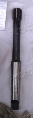

Поехал я на сей завод. При нем магазин. Выписали мне квитанцию на покупку сией волшебной развертки. Пошел я на склад за тридявять цехов. И кады пришел попросил я кладовщика принести мну не 1 развертку, а 10 и обмерял я их одну за одной, пока не нашел я штукенцию диаметром 16,05.

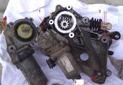

Откручиваем 3 винта. Первый находится сверху по аккумулятором. Сверху к нему подлезть просто не реально. Зато подобраться к нему снизу сидя под машиной на ощупь проще простого. Откручивать лучше в порядке нумерации, а то очень неудобно потом отсоединять блок от коробки передач. Там нужно просто сдернуть 2 пластиковых шарнира.

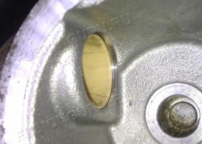

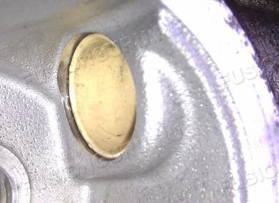

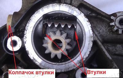

Собственно сами злодейки. Свозная правая и не сквозня левая. Левая, в которой и проблема, сделана одной деталью с колпачком и вклеена чем-то по консистенции напоминающее гипс. Ковырял иглой - чисто мел. Втулки очень тоненькие материал похоже пластик с керамонаполнением. Не фторопласт! Втулки сильно деформировало. Если глядеть внутрь и на шток, то видны несколько участков потертостей(вид долматинца, где терлось черные следы). В глухой втулке из - за сильного трения накопилась масса подобная той, что возникает на точиле , когда на нем часто нож правишь. Размочил VDшкой и тщательно удалил все салфеткой. Рукой погонял шток. Двигается с заметным усилием, если чуток давануть в глубь, то вытащить можно только тисками. Руками мне сил не хватило. Дальше ввел РАЗВЕРТКУ через сквозную втулку и прошел глухую до конца. Когда вынул развертку на ней тонкие (аж прозрачные) стружки. Усилие не очень большое вначале легко крутилась рукой, а потом пришлось чуток помочь плоскогубцами. Вставил шток и АбАлДеЛ шток реально плавает, как пузырек в уровне. Блок наклоняешь и он плывет. Усилие нулевое. При малейшем наклоне шток реально плывет))))). Игрался как ребенок.

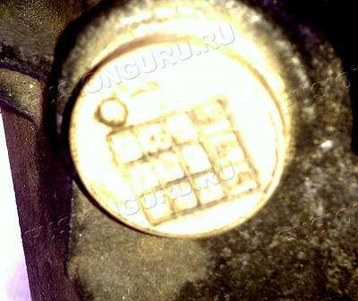

Колпачок. Его хорошо видно сверху. Если смотреть вниз вдоль стенки аккумулятора сразу его увидите. На некоторых форумах его рекомендовали сломать и проделать всю операцию без съема блока. Сильно не рекомендую. Материал похож на керамику и при взломе мне кажется втулка просто расколется.
Собственно сама развертка.
