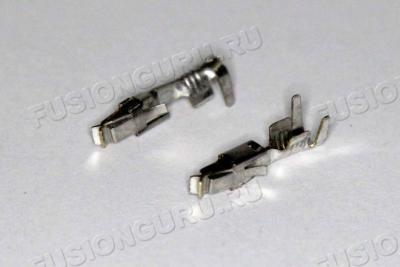

6. Шлейф конечно очень плох. Хочу провода переделать все. Вот разъем на нижнюю колодку (благородия Вам ). (я к тому что все равно умрет, сейчас вылизан 100%, но не ругайте, я запаял все, укладку выровнял всю. витые пары восстановил..). Вообщем не думаю что сейчас шлейф.
