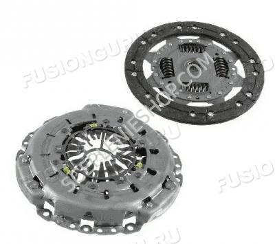

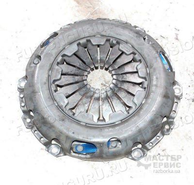

И самое ржачное в этом то, что понятие "адаптация" в нашей КПП - развод и умное слово для непонимающих принципа работы Durashift. Менял комплект выжимной-корзина-диск сам лично и при правильно прокачанной тормозухе никаких "адаптаций" не производил, езжу уже 1.5 года, всё супер. Что там адаптировать, если датчика положения диска сцепления нет и стоит так называемое саморегулируемое сцепление? Поверю в калибровку положений сервоприводов преключения передач, но никакого отношения замена элементов механизма сцепления и прокачка тормозной жидкости не имели, не имеют и иметь не будут.

Вот с 1.6 МКПП
А вот для РКПП

Диаметром корзины и диска разве что, да, 210 мм. Но на рОботе с дополнительным механизмом в корзине для саморегулировки в процессе износа, так как контролировать его, в отличие от МКПП, некому.*Casper* писал(а): У робота сцепление от мотора 1.6
Добавлено спустя 5 минут 56 секунд:
Вот с 1.6 МКПП
А вот для РКПП
