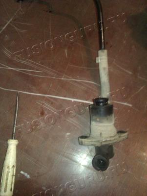

*Casper* это не то
timoha-07 , там этого тоже нет ,
вот цилиндр сцепления , в нём поршень застрял

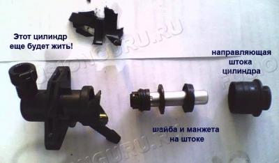

Олег, да нет в этой мандосе поршня. На фотах приблуда к ГЦС! Нутряшка порневая на последней ссылке (Шеф дал ссылку по механике).. Во всех приблудах что около Главного Цилиндра Сцепления ( модуль ТСМ), как правило при ревизии теряют уплотнения. Щетки мотора менялись? Положение "датчика сцепления" не профукано?

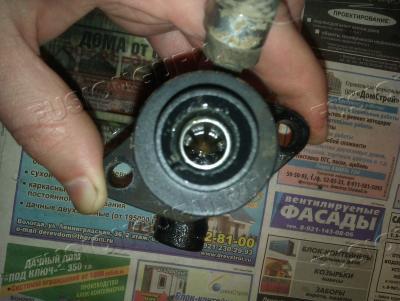

Положение "датчика сцепления" не профукано? Это имеется ввиду - ?
А поршень в цилиндре есть - , на фото выше видно ,что он внутри

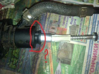

#24 Сообщение lavr » 03 сен 2014, 12:30
Поршень "выдернул" (теперь надо выкрутить заглушку) это и было причиной "уакуума" ,поршень ходит очень тяжело , если
ГЦС потрясти ,что-то болтается внутри
Добавлено спустя 11 минут 16 секунд:
нашёл фото
