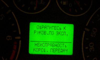

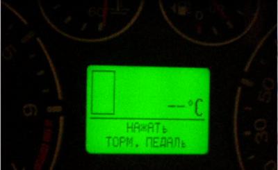

Снимали все проводку и прозвонили .Все провода целые.А что и за термометр может не идти сигнал на зажигание? как адаптация происходит? Инфы на приборке нет,вот и грешу на модуль-блок..(вначале высвечивалась 4 передача и авто,после снятия проводки и прозвона ее,такая картинка как сверху). :unknw:
