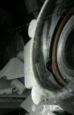

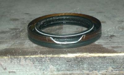

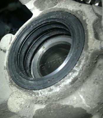

Расскажу как было: Екзист, как всегда приказал ждать, дней 5-6. После секса со ступичными, опять ковыряться было крайне не охота. Позвонил в контору "Пихтин", у них в наличии было все: и сальник, и желание все исправить ... . Сменили, а через два месяца, т.е. под прошлые выходные решил сменить моторное масло (по сроку), а там картина маслом. Трансмиссионным :eek: . Такая же, как на моей фото от 2 августа. Как это ни печально, но "... все приходится доводить в ручную" :weep:
1. сальник елринг поставили под углом по вертикали и он тек
2. при наличии резьбовых стяжек для пружин - вся эта процедура не сложная (у меня их еще нет)
3. по два сальника ставить можно, а может и нужно,
но между сальником и подшипником есть канал наверно для масла, которую не стоит перекрывать
4. доработав сальник, поставил выточкой на канал
5. справа поставил два (раз уж залез), а слева вместо текшего один - ради эксперимента.

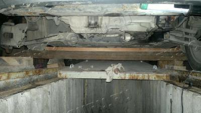

А вместо пеньков практичней подкладывать составной или цельный брус 200*150

У кортека натяг на вал очень даже не большой, хотя наверно пружина сильно стягивать и не должна, а то живо сотрется резина по металлу, пусть даже и полированному.
Елринг действительно толще кортека. Два елринга не встали-бы. Цена сальнику 0,2 килоруб., ну отчего бы не поэкспериментировать? По смазанной поверхности запресовываются ну не совсем легко, но и не тяжко. Подстукивал их вровень с краями посадочного отверстия. Отверткой старые не выдираются, только лопаткой. Может Виктор Райнц более эластичный, но у нас тут хвалили кортики и елринги. А у них натяг на вал слабый, так что по два, наверное - самое то. Время покажет :)
Кто в курсе, направьте на тему по средней жизнестойкости (в ткм) ШРУСов. На новые валы поставлю уже по одному сальнику ;) как положено ...
