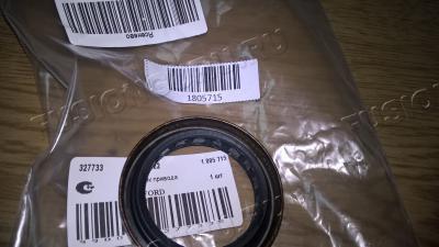

какой номер заказывать? CORTECO 12019597b из не оригинала, либо 1 805 715 из оригинала? так?
Просто смущает что цена не оригинала в 3 раза ниже
- Сообщения: 11364
Re: Замена сальника привода КПП
Кортеко и Элринги качественные аналоги, на оригиналах логотип цену поднимает. А так лучше к хорошему дядьке ; http://www.fusionguru.ru/forum/viewtopi ... =91&t=1588

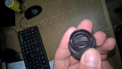

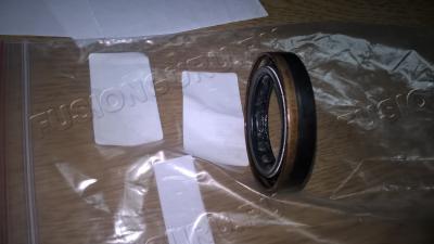

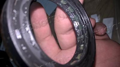

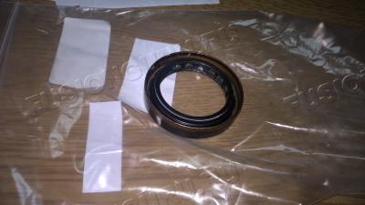

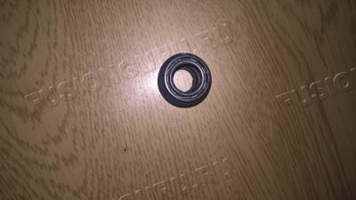

Вот сделал фото 1 805 715DEDok писал(а):Поздно. Тот, что слева, уже в коробке (вчерась поставил). "Культура" соблюдена, всё как надо) (благодаря форуму). Я так понимаю, что он был уже со спец.смазкой для сальников. Почему бы и не применить таку смазку для других сальников?timoha-07 писал(а):А можно покрупнее тот что слева?

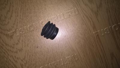

Может кому пригодится фото сальника штока переключения передач 1 321 128

Zren, спасибо. Просто первый раз увидел такую маслоотгонную конструкцию. Оригинально.
И можно было бы третью фоту "сальника штока" добавить - отделив гофру от самого сальника, чтоб при замене было людям понятно что тянуть старый из коробки можно за стальную юбку сальника.

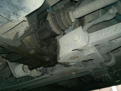

Поделитесь информацией каким способом вытаскиваете левый привод? Монтажкой подлезть не могу...
- Сообщения: 11364
Лопатку круче загни.
- Сообщения: 42237
maxs-vd, шатаю и поворачиваю, одновременно тяну. Ну или немного помогаю монтажкой. С помощью какой-то матери он выскакивает.
Да вот нехрена он не лезет...

maxs-vd, ты главное не торопися. Поворачивай и в какой-то момент выскочит.

Коллеги, я так понимаю, что потек сальник
1. Менять на CORTECO 12019597B ? (екзист про совместимость молчит)
2. Сразу оба? (они же должны быть одинаковые?)
3. Можно е
здить при таком пятне? (екзист и автодок раньше 4 дней ничего не присылают)
Извиняюсь за повторение вопросов, но на ветке так много флуда, что решил переспросить и уточнить
