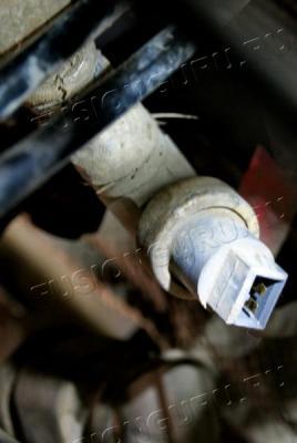

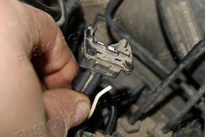

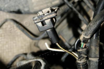

Оторвал провод от колодки.
Чего делать? От русмашин подойдёт какой-нибудь?
Колодка на два провода.

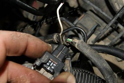

Оторвал под самый корень. Колодка разбирается? Или может, расковырять можно как-то?
Датчик находится за двигателем. Не разбирался, что за датчик. Выглядит вот так:
Что же делать и как жить дальше?

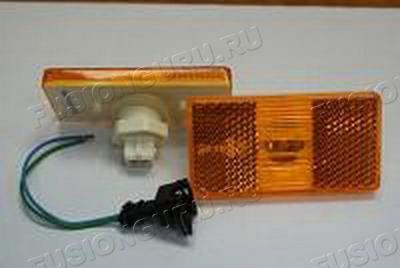

Arsen, разъем от габаритных фонарей кузова Газели 100% подойдет.
Добавлено спустя 1 минуту 49 секунд:
Но, в принципе и этот отремонтировать можно... вытащи пин, обожми по новой и воткни обратно...

Спасибо Фидель. Фонарь, типа такого?
Или пин... Не удобно там ковырять, хотя можно попробовать. Торопился, не успел как следует рассмотреть.
Re: Оторванный провод

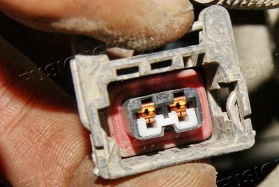

#4 Сообщение fidel1970 » 10 июн 2013, 05:44
Да, фонарь такой. Сейчас идет угловой вариант патрона, но разъем идентичен.
У разъема снимается задняя крышка, пин выдавливается специальным съемником (но, можно попытаться снять толстой иголкой).

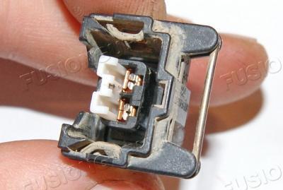

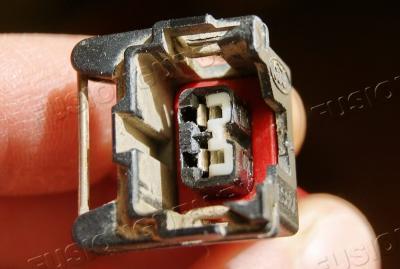

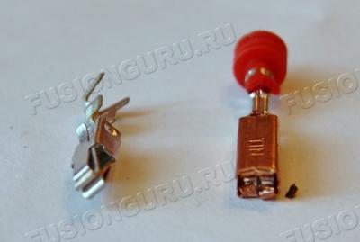

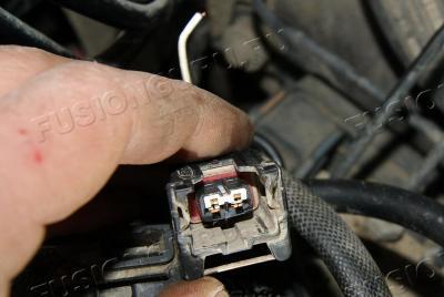

#6 Сообщение Arsen » 14 июн 2013, 20:03
Arsen писал(а):Оторвал провод от колодки.

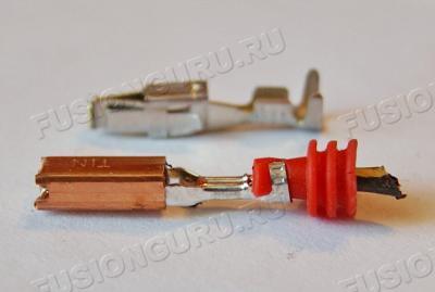

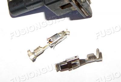

Оббежал четыре местных ларька с запчастями к русмашинам и выяснил, что такой разъём в Вазах и Газах одевается на форсунки, дали форсунку Бош от газели и я проверил. К сожалению разъёмов в данный момент в продаже не было, но мне продали контакты. Я стал ковырять разъём тонким шилом и часовыми отвёртками, белый пластиковый фиксатор выдёргивается.
Давил на контакты в сторону проводов, выдавил. Новые контакты купил по семь рублей штука.
Конструкция контактов различается. Контакты с медью - Форд.

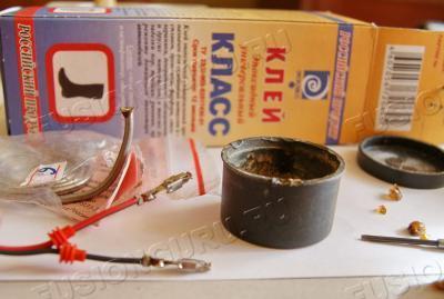

Припаял провода к контактам, залил разъём эпоксидкой. Должно работать.
Ни за что не стал бы этим заниматься, если бы смог купить этот дурацкий девяносторублёвый разъём. Контакты из магазина явно хуже, чем родные. Без клея контакты не держатся, крепления разные.

То-же не понял смысл покупки новых контактов. Судя по фото места обрыва возможность переобжать провод (причем родной) вполне есть. :hat:

#9 Сообщение Arsen » 26 июн 2013, 16:12
Контакты пришлось выбить, их удерживает пластиковая косынка. При этих действиях, я непоправимо деформировал контакты и поломал эти косынки. По другому не смог. Разъём стоит 90 рублей, вазовский аналог.

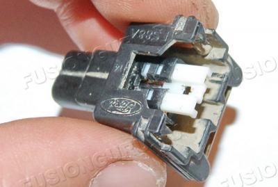

Прошу простить за качество изображения, очень мелкая деталь.
Жаль, что мне не удалось разобрать по-хорошему. Фордовские контакты сделаны гораздо качественнее российских.
