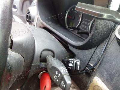

Рассматривал 3 варианта:
1.WAECO MagicSpeed MS-880 к стоимости круиза надо добавить еще жгут проводов на педаль и джостик Цена в итоге как у крыла от самолета скорость снимает с датчика АБС и CAN http://waecorus.ru/products/cistema-kru ... eed-ms-880
2.EL-Pas LP 1603039 Стоит приемлемо в комплекте хороший рычажок управления можно еще докупить отдельный блок кнопок с блютузом и тремя кнопками памяти скоростей. есть функция ограничения скорости. провода на педаль надо резать, скорость снимает с CAN http://activeavto.ru/filter/cruiz_control/auto/Ford/206
3.SDELAL.NET Стоит 120$ с доставкой и еще 10$ ручка круиза с али на тойоту Заявлены функции ограничителя скорости, педаль бустера и иммобилайзера. Есть памяти скоростей. Скорость с CAN и активных датчиков( С датчика абс не видит) Провода к педали надо резать. http://sdelal.net/showthread.php?t=33
Легких путей я не искал да и платить много не хотелось выбрал третий вариант. Опасение с доставкой с Украины были напрасны все пришло быстро. оплата вперед деньги через Western Union.

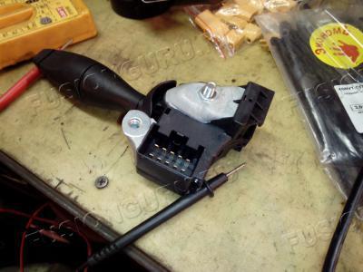

Собственно установку можно разделить на три этапа:

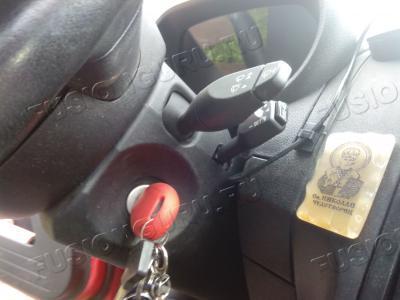

1. Установка ручки самое заморочное
2.Проводка особых проблем не вызвала если знать куда. подключение в двух точках Жгут проводов к педалям там резать два провода педали газа, масса с контролера впрыска. +5в с контролера впрыска, + от стопов, минус от сцепления. два провода к разъему обд там кан шина и постоянный +
3.Самое интересное-Настройка Понадобиться:
1Терпение
2Ноутбук с хорошим аккумулятором или питанием от авто
3Напарник или напарница с навыками владения ПК
4Длинная и ровная дорога желательно в безветренный день
Лень расписывать детали установки и настройки но если у кого нибуть дойдет дело до установки смогу помочь.
В итоге катаюсь два месяца счастлив(как ребенок -что пописал). расход топлива на мой взгляд уменьшился я стал укладываться в 7 литров газа на трассе.

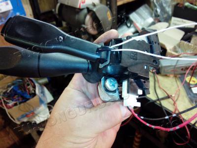

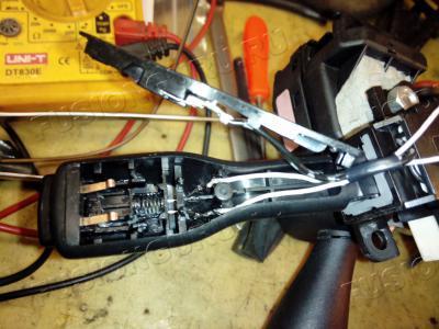

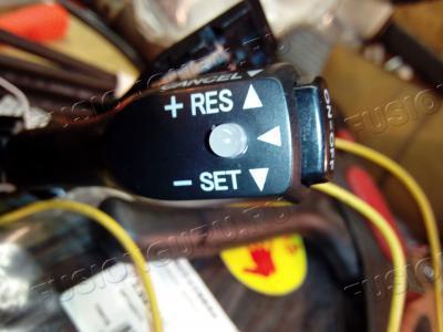

Двухцветный светодиод вмонтировал прямо в ручку(занятие так себе)
Винт выворачивается ручка откидывается на втором винте и можно вставлять родную колодку
Крепил ЭПОКСИЛИНОМ При помощи болта игайки
и вот
Собственно вот

korablev_nikolai, Молодцом!!! А так вопросики.
Размер окошка в облицовке как подбирал?
Ручка омывателя не мешает? И наоборот.
Светодиод походу за ручкой плохо видно. Не думал его на панель вывести?
korablev_nikolai
Сообщения: 18
Зарегистрирован: 21 ноя 2012, 16:20
Полное имя: Николай Кораблев
Re: Поставил круиз контроль 1.6 мкпп 2005г.в
#4 Сообщение korablev_nikolai » 12 сен 2017, 10:20
Dima! писал(а):korablev_nikolai, Молодцом!!! А так вопросики.
Светодиод видно ручка круиза стоит выше к тому же он яркий , ручке дворников не мешает. удобство самой ручки на четверочку лучше бы она была снизу, но я исходил из возможностей монтажа и наличия места в рулевом кожухе

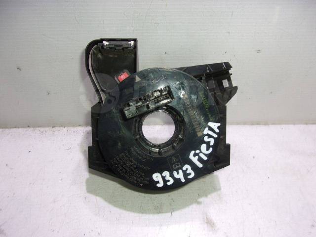

Тоже поставил такую штуку. Очень нравится! Особенно при поездках в Казахстан с их дикими штрафами. Кнопочку нажал и телепаешься себе. Кнопки только другие использовал с алика
Правда, пришлось искать на разборках шестипроводную улитку...
Светодиод пока болтается на проводках. Думаю его засунуть в приборку - там есть как раз место под КК. Вопрос знатокам: стоит штатный светодиод КК. Как его по CAN шине зажечь? Разработчик КК готов доработать ПО.

Как улитку нашел? По каким критериям?
Штатного диода нет, хоть обобжигайся по кан.
95979
Сообщения: 98
Зарегистрирован: 21 июн 2016, 18:40
Полное имя: Dikker
Откуда: Тобольск
#17 Сообщение 95979 » 09 июл 2019, 06:17
6S6T-14A664-AA - родной с 4 дорожками, 2S6T-14A664-AB - 6 дорожек.
По светодиоду - на выходных разберу панель. Значек есть точно, про диод на плате уточню.
Сообщения: 42234
#18 Сообщение *Casper* » 09 июл 2019, 06:39
Диода там нет. Я доп диоды делал - отдельную текстолитену тонкую делал и на нее припаивал свой диод, проводками подключал

#19 Сообщение 95979 » 09 июл 2019, 06:58
Хм... Жаль, придется тогда туда двухцветный из комплекта воткнуть - место вроде позволяет.
Сообщения: 42234
#20 Сообщение *Casper* » 09 июл 2019, 13:39
Комплектный не знаю какой, но в принципе 3мм диод воткнуть при желании можно
