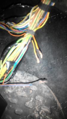

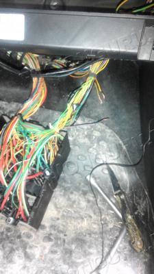

кто поможет заранее спасибо,вот эти три провода(коричнево желтый,коричнево зелёный и коричнево синий)возле блока предохранителей были спаяны кем-то с волосатыми руками при установке левой сигналки,теперь когда сигналка сгорела при её удалении возникла проблема :при включении габаритов на панели приборов исчезает вся индикация,при отключении габаритов индикация появляется,отрезанных проводов в блоке предохранителей не нашел, фото проводов попробую добавить

ставропольский край,провода все одинакового сечения,цвет коричневый с предохранителей с синей полосой,два других оранжевых с жолтой и с зелёной полосой,на фото наверное плохо видно ,не удачно сфотал,вот ещё обнаружилось соединяю коричневый-синий с оранжево-жолтым появляются габариты подсветка приборов при включении переключателем света но исчезает индикация открытой двери звук и индикация поворотов
- Сообщения: 42235
Re: Проблема проводкой
rm073, я думаю первым делом надо идентифицировать корректно цвета. Или четкое фото. Далее, соединять как попало ничего не надо. А то может закончится плачевно.
Соединить надо по цветам. Выходит из хроников синий - с синим в жгуте и соединяем. А когда останется что-то лишнее - будем соображать.
Повороты (звук и индикация) идут по цифровой шине. Вместе с их пропаданием, наверное должен и мужик появиться с арбузом. Если мужика нет, значит надо искать наверное не приборку, а ГЕМ. То есть может быть из него чего-то пропадает, он передающий. Если мужик есть - падает вся шина. Сигналкины концы все вынуты? Модули все выужены?
