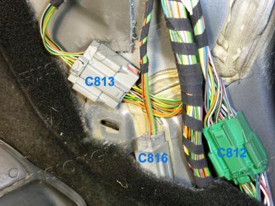

Кик панель пассажира. Там 3 разъема. Серый, зеленый и серый двухпиновый. Это разъем питания замка зажигания.
Следующий шаг - предохранитель. Так и проверяй по цепи.
Добавлено спустя 39 секунд:
Надо 816.
Фотка с бензинки правда, но возможно на дизеле то же самое.

Все эти штекеры подключены. Кстати на дизеле всё также. А предохранитель какой отвечает за зажигание? F14 ?

*Casper*, проверил F30 - сгоревший. Поменял. В замке плюса так и нет, а в разъёме у кик панели + есть. Дальше провод отследить не получилось. По схеме он идет в разъем С-816. Где такой может быть?
Сообщения: 42218
Re: Не заводится после снятия торпедо.
#8 Сообщение *Casper* » 02 июн 2016, 18:04
Там же.
