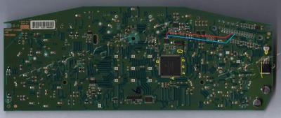

Прозвони дорожки.
Высокий кан - ближе к процессору чип. Дальний от процессора ряд ног - выходы. Две средние - ШИНА. Между ногами должно быть 120 Ом, на разъем должны четко звониться.
Хорошо бы при этом плату поизгибать.
Радикальная мера - проводом МГТФ прокинуть от ног до разъема. Провод лучше свить. Также проверить наличии массы и питания на этой микросхеме.
Потому как к ней это все идет через кучу переходов, которые, как известно, являются не очень хорошей средой и могут косячить.

Вот так проводами зафигачить
Чтобы избавиться от неконтакта на плате. Если и это не проканает - замена чипа. МОжно поменять чипы местами, скажем если будет заводиться, но не будет показывать двери или будет их с перебоями показывать, будет гореть подушка - точно чип. Пойдет MCP2551

Каспер меня смущает одно когда гаснет приборка,спидометр,тахометр,пробег,все лампочки короче- горит одна маслёнка,(ну и подушки они всегда горели) они то с этой же массы запитанны енаверно?
Межу по118,4 по линиям прозвон норм

Блин, да точно. Надо искать полное питание
Добавлено спустя 1 минуту 49 секунд:
Тогда искать проблему сначала вон до той здоровой фигни справа. Это стаб питания щитка

Орсич писал(а): в микросхемах нуль(((
Есть такая аксиома,
Что закон Симона Ома
Не зависит от участка,
Где он был определен.
В общем микросхемы или лампочки - не важно. Главное, чтобы у тех и других было питание.
Питание чипов КАН - аккурат напротив шины (то есть 2 средние ноги с противоположной стороны).
Но нам надо питание проца. Ведь он руководит всей операцией.
Желтым пометил "+". Прямо от стаба начинаем и по всем кондюкам отмеченым около проца. Должно звониться.
Затем среднюю ногу стаба и на обратные концы кондюков.
Сверху полностью обведен дроссель. Он звонится весь на +5.
Можешь даже дать питание и померять напряжение.
Может быть в крайнем случае - отключить все питание. Заземлить паяльник на массу щитка. И пропаять каждую ножку процессора. Обмочить флюсом и прогреть. Может быть поможет. Работенка муторная, но мало ли.
Есть такая аксиома,

Орсич, пусть паяет сразу все, что похоже на стабилизаторы. Там есть еще 2 чипа слева.
Черт знает что пропадает и как управляется. Схемы-то нет на щиток.
