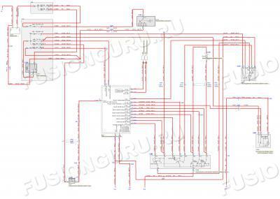

12 май 2011, 12:01
Черный - Масса
Зеленый с черной полосой - Питание медленное
Зеленый с оранжевой полосой - Питание быстрое
Белый с синей полосой - Запуск
Зеленый с красной полосой - Питание прерывистого режима
Кстати, посмотри F46 на 20А, не сгорел ли?
Добавлено спустя 2 минуты 3 секунды:
Может пригодится схемка

Сообщения: 42253
Не работает прерывистый режим стеклоочистителей
Сообщение *Casper* » 09 ноя 2019, 12:54
Asagami, на дату глянь. Все старенькое в большей степени есть на сайте. Не ленись поискать.
Ну и вот нашел а архивах сети файл
Стеклоочистители.zip
Сравни разницу.

Спрошу, пожалуй, здесь:
В прерывистом режиме не работает регулировка времени паузы между взмахами. Пауза всегда максимальна.
Сопротивление резистора регулятора меняется 1-50 кОм.(измерено при ремонте кнопки вкл. омывателя).
Машину брал с рук, дефект уже был. Судя по схеме, провода идут непосредственно к блоку управления.
Програмно этот режим отключается или нет?
Есть мысли по этому поводу?
