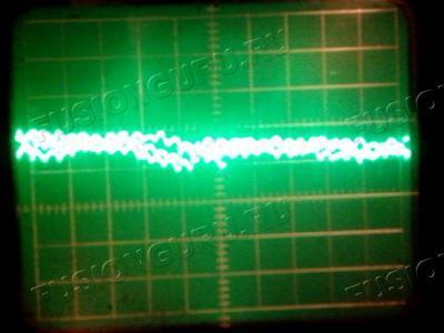

Вот такое разнообразное безобразие:
красивые полуволны и импульсы системы зажигания Амплитуда полуволн -0,1 -0,2В
цена деления (клетка) 0,1В. Плевки - помеха от зажигания. Полуволны красивые. Форма самого сигнала сформирована напряжением сети... Что-то твой сигнал совсем запиленный, цифровой...
Превки имеют амплитуду также около 1В, по форме - помеха от системы зажигания.

Ну нет у меня такого понтового осцилла. У тебя явно чище сигнал.

#46 Сообщение serezhiki » 28 дек 2015, 21:02
:o харэ издевацо... С1-55 понтовый осцилл?
Запила как у тебя однозначно нет, идут полуволнишки.
Но самый прикол, что это нифига не значит... Напряжение с учетом погрешности 14,5В если замерять напряжение от 0-го уровня. И это шебуршание на общем фоне нифига не значит. :(
Что творится при провале напруги надо смотреть. Тем более мерцание идет. Ты просто генчика поменял? Или разбирал и проверял якорь, щетки?

"Выбросы" на осциллограмме идут через равные промежутки времени. Похоже на повреждение (задир) кольца под щеткой (или закоксовавшуюся пыль) Искрит где то. Я бы подшипники, без необходимости, не трогал. Разобрать, почистить, компрессором продуть. Явные места коррозии, само собой. Напильником - перебор это. Спрей для карбов и мелкозернистая шкурка в нужных местах -самое оно. Выводить износ колец или якорей не стоит. Щетки мягкие, новые притрутся, а при установке старых - дополнительный износ на притирку. Винты крепления щеткодержателя и выпрямительного блока в местах сопряжения (сиречь контакта) почистить от коррозии. Если выяснится, что щетки на пределе, подобрать похожие - не проблема.

Выбросы -импульсы системы зажигания, не надо их трогать. Наведенные на провода осцилла!!! А вот закорючки зюкообразные на огибающей непонятны. Текущая осциллограмма - вообще не отражает ничего.

имеются участки с явным провалом, будто подпор с акка начинается. Общий уровень где проседает, какие "зюки" на этом участке вырисовываются? На 22 секунде явный сбой в работе, поперла вообще синусоида?
