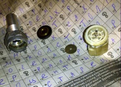

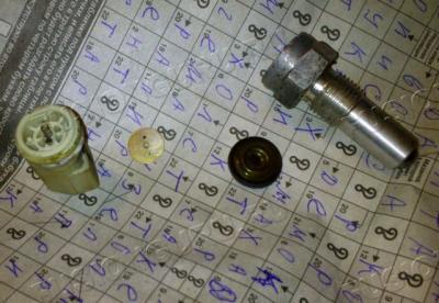

Дело было в конечнике.
Подлезал из под низу. Сверху очень уж мучительно показалось.
Разобрал, повернул, прогерметил, собрал. Всё замечательно работает.
Вот пару фоток конечника в разобранном виде для сабжа:

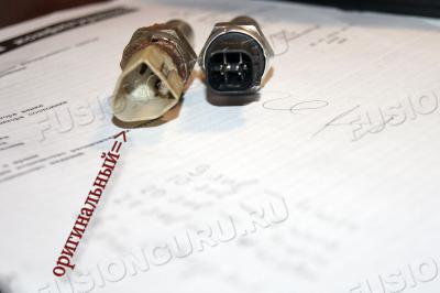

Оставлю это здесь. Накрылся датчик включения заднего хода, не снимая его решил заказать датчик на экзисте, нашел FoMoCo коды на форуме на этом и соседнем форумах: 1383960 или 1137034 . Привезли, забрал, прихожу в гараж устанавливать, а только что купленный датчик отличается от установленного. Новый с белым разъемом (рис.2), неисправный с черным разъемом двухконтактный (рис.1). Снял неисправный, а на нем написан код FoMoCo - 6S6T-15520-AA . Перезаказал датчик на такой Era 330592 . Встал как родной, можно менять не сливая масло, оно не должно вытекать при откручивании датчика.
Для статистики: мой родной датчик выперло, пластиковый разъем отделился от металлической части датчика, и масло с коробки вытекло из металлической части датчика. Как-то так.
рис.1
рис.2

Re: Датчик заднего хода.
#50 Сообщение timoha-07 » 18 дек 2014, 22:22
В вашем случае с концевиком "с подвыподвертом" ( то есть от чего его выперло) - масло в коробке сто лет (лет семь) не меняно и под шариком с пружиной всяко- разное накопилось( не было компенсатора сжатия) либо чугун коробки с дюралью концевика с играл в гальванопару, (дюралевая завальцовка пластика сгнила).
Так то сей концевик ремонтопригоден дважды ( не жадобы ради, магазин далеко, быстрее его починить чем ждать заказа)

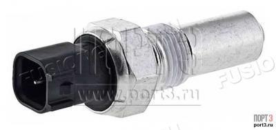

Год спустя снова навернулся датчик после ремонта. Решено было закупить новый.
Позапарке заказал такой.
JenkaBY писал(а):Перезаказал датчик на такой Era 330592 . Встал как родной
рис.1
рис.2
А то что разъем мама не родной тут на фото не посмотрел. Пришлось колхозить.
Не берите era 330592
