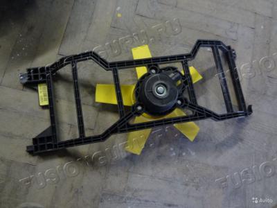

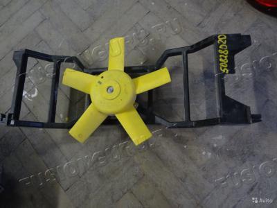

алексей999
Сообщения: 60
Re: Ремонт вентилятора охлаждения двигателя
#315 Сообщение алексей999 » 05 дек 2015, 23:02
Добрый вечер. Подскажите, пожалуйста, номер вентилятора на фьюж 7 года 1.4 механика без кондея. На экзисте выдает разные хрен разберешься. От калины может можно приколхозить, кто пишет подходит, кто-то нет.
алексей999
Сообщения: 60
#316 Сообщение алексей999 » 06 дек 2015, 21:27
На авито увидел такой вентилятор, пишут для фьюжа, кто-нибудь ставил такой?
Сообщения: 42234
#317 Сообщение *Casper* » 06 дек 2015, 21:29
Установленным такое видел, но только на фото
