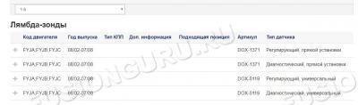

Zren, на сайте Denso имеется инфо именно по фьюжу это
