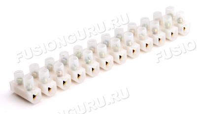

Ребята, привет. у меня фьюжн 2008 года бенз 1.6 с климатом. в общем. дело такое: не работал вентилятор охлаждения. машина грелась дико. снял с вентилятора входящие провода. воткнул обратно. заработал. но не вполную. нажимаю на штекер с этими проводами (глубже втыкаю) начинает работать вполную мощность. отпускаю руку - перестает. что сделать? у кого было такое? в мыслях обрезать провода и заново воткнуть в клемму.

#215 Сообщение vels50 » 01 авг 2016, 14:43
Я бы спаял и заизолировал минуя разъём. Все равно он уже подпаленый.

#216 Сообщение ni2ke » 01 авг 2016, 19:33
vels50 писал(а):Я бы спаял и заизолировал минуя разъём. Все равно он уже подпаленый.
Лучше использовать винтовой клеммник подходящего размера. Концы проводов зачистить на всю глубину клеммника (чтобы с полным перехлёстом) и залудить.
При необходимости легко снять можно.
