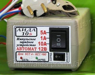

Панелька майфуна вобще интересная зараза... Она то сразу гаснет после выключения АСС, когда ключ вынешь... То остается гореть вместе с экраном приборки. Фиг пойму, от чего зависит.
У мну машинка стояла на улице полтора месяца (почти до НГ). За это время выезжал раз-два в неделю. При этом, думаю, больше батарею сжирал стартер, нежели она успевала от гены заряжаться... Такие были поездки. Стартер через каждые 2-3-4км... Итог - сигналка выдавала напругу на банке 12.0В, глаз на банке стал черным, а машине полгода...
Загнал перед НГ в гараж, подкинул к зарядному в режиме поддержки. Не стал ставить на обычный заряд, дабы не поднималась напруга (при заряде на моем импульснике максимум возможен - 15.7В - я проверял даже). Поставил на "хранение". Суть в том, что зарядное тупо держит 13.8В на АКБ. Через пару неделек глаз батарейки наполовину был уже зеленым. Машинку пользую раз-два (редко больше) в неделю, остальное время пока стоит на подзарядке. Сейчас вроди уже зеленая полностью.
З.Ы. Зарядное у мну "АИДА-10 Super". ЛИНК
Он гаснет через 12-13 минут неактивности. Зажигание выключил-дверь хлопнул - через 13мин погаснет.alex57 писал(а):прихожу в гараж утром и дисплей приборки потух.
