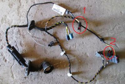

Что за разъемы Г-образные находятся над задними арками.
левая
Правая, рядом с разъемом подсветки багажника

дополнительные противотуманные фары. наверно )))

Шторки это. Убери и не трогай этот разъем!

Шторки?
Что за шторки?

SAnat писал(а):Что за шторки?
Боковые айрбэги.....

Ой, Стас, это ты спрашивал, да? Я не посмотрел. Ну да тоже не лезь в них от греха.

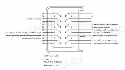

Dfcz писал(а):Помогите, пожалуйста, с распиновкой левого разъема на блоке управления подушками безопасности.
*Casper* писал(а):Dfcz, ты б хоть профиль заполнил бы. Вариантов много.
Добавлено спустя 16 минут 35 секунд:
А правого расспиновка есть?
p.s. Схемка. Чтоб не потерять потом:

Правый кажется на морду идет, там водительская, датчики, кнопки выключения итд.
Добавлено спустя 25 секунд:
Под руками нету, надо делать. Попозже смогу (освобожусь)

:hat: Не спеши, мне того что есть пока уже достаточно.
Если что расспиновку из электро схемы додумаю ;)

Распиновка

Внесу поправку, перепутали стороны.
Это левый разъем (белый)
А это правый (черный)
Схемка 3 постами выше.
