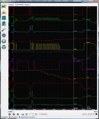

Хотел попросить выложить пример опроса датчиков кислорода (лямбд) при помощи ForScan. Хотел сравнить так сказать с эталонным тот что сейчас стоит. На холостых и на ходу в идеале бы посмотреть
Сейчас на холостых и если погазовать то у меня что-то вроде вот такого получается
После того что на Mazda выдается вроде все нормально, но все же сравнить бы. А на мазде вот что вообще:
По ходу катализаторы удалены да и лямбда зонды уже подуставшие

Сегодня заметил странное поведение первой лямбды. На хх все нормально, а вот при 2500 об (120-140сек по графику) - видно как первая лямбда перестает работать. После отпускания педали газа, все выравнивается. При последующем поднятии оборотов до 2600-2700 (160-185сек) - лямбда все-таки расчехляется. Прикрепляю файл лог с форскана, если кому будет интересно взглянуть. Чек не горит, автомобиль немного дергается на низких оборотах. Что может быть причиной такого поведения датчика? Ему пришел "белый зверек"?
- Сообщения: 42235
Re: Датчик кислорода. Диагностика / замена
Первая и вторая лямбда показали один результат. ИМХО - порядок.

Согласен с предыдущим оратором
Никаких проблем в работе лямбды не вижу.

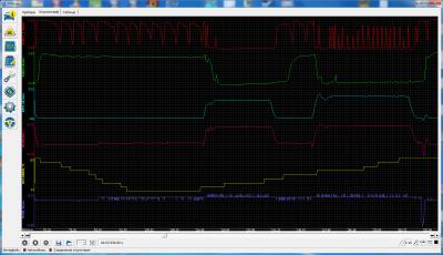

Господа, Вы были правы - зонд был вполне себе рабочим. Но я его все таки поменял (пробег 150тыщ) никаких изменений в поведении машинки не заметил. Интересует другой вопрос. Почему при оборотах в 2500 первая лямбда показывает бедную смесь и ЕБУ никак не реагирует на это (смесь остается бедной), а при повышении до 2600-2700 начинает уже рисовать синусоиду? Причем так не всегда, иной раз подключаю комп и при 2500 тоже вижу синус на первой лямбде. Искать еще где проблему, или это такой алгоритм работы ЕБУ, который обедняет смесь спецом при определенных внешних условиях.
Добавлено спустя 4 минуты 7 секунд:
Еще один нюанс, если в тот момент когда я держу 2500об и лямбда рисует постоянно бедную смесь включается карлсон, то по лямбде начинается рисоваться синус. Если карлсон выключается, то опять лямбда показывает бедную смесь по прямой. Все замеры делаю на стоячей машине. В движении если держать 2500 на любой передаче, рисуется синус.

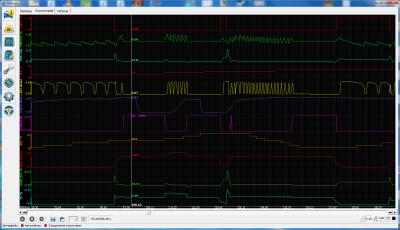

Для наглядности. Вот что происходит. Тупо переходит в опен луп, игнорит лямбду, и не делает никаких корекций при 2200 оборотов.
Добавлено спустя 6 минут 5 секунд:
Замкнутый цикл размыкается 100% когда на передаче накатом едешь. Или если проще "когда двигатель крутится быстро, а дроссельная заслонка закрыта". Походу такой алгоритм в комп вшит.
У меня так быстро не пропадала никогда (по крайней мере не в городском режиме езды).*Casper* писал(а):У меня она пропадает после 2-3 км и не важно в каком режиме. НО! Замкнутый цикл не размыкается. Я конечно помониторю этот вопрос с оборотами, но с чего ему размыкаться?

Оба графика я снимал после работы двигателя (без остановки) не менее 15-20 минут (обрати внимание на температуру двигателя). Но почему ECU на 1900-2500 оборотов переходит в OL Drive, а при повышении до 2700 или выше, возвращается в Closed Loop, мне не понятно. Причем в движении на оборотах 1900-2500 работает в Closed Loop.
Добавлено спустя 3 часа 58 минут 36 секунд:
Не нашел этого PIDа, но заметил одну весч. Все делалось после работы двигателя более 15 минут. Если поднимаю обороты до 1900-2500 с включенным вентилятором печки, то мотор работает в Closed Loop, перехода в OL-Drive нет, но как только выключаю вентиль - бац идем в OL-Drive. Дальше обратил внимание на параметр LOAD_PCT (посчитанная нагрузка), и если он во время поддержания оборотов 1900-2500 опускается ниже 15%, то мотор переходит в OL-Drive, если поддать немного нагрузки и держать LOAD_PCT выше 15%, моторчик работает в Closed Loop.
