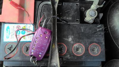

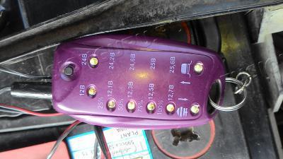

А кого заинтересует брелок для теста АКБ.
Выглядит вот так.
Он еще обещает определять наличие/отсутствие проблем с генератором.
По сути упрощенный мультиметр.
Выглядит вот так.
