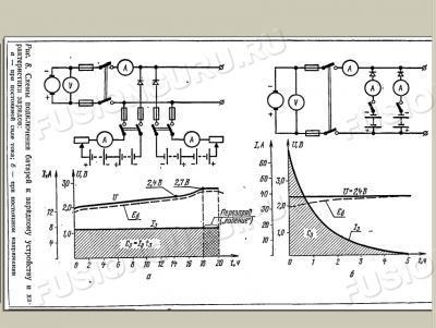

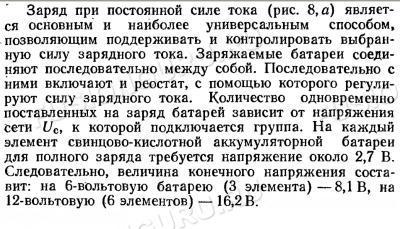

2.4 - заряд при постоянном напряжении. Неполный.
2.7 - полный заряд при постоянном токе.
(Из Конофеева)
