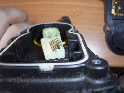

Устройство, называемое в народе педалью газа, по сути есть датчик установки уровня ускорения. Или датчик акселератора. На протяжении всей эпохи автомобилестроения данный датчик (педаль газа) радикально модифицировался. Сначала это был регулятор подачи бензина в смеситель, затем эта педаль управляла воздушной заслонкой в карбюраторе, а также момент нажатия добавлял немного бензину туда и теперь это простой электронный датчик - резистор.
Педаль газа в нашей машинке представляет из себя сдвоенный резистор - потенциометр. Устройство достаточно примитивное. Схема устройства
Монтажная плата педали
Нумерация слева направо
Ползунок и сама педаль
Однако не все так просто. Педалька имеет регулировку и без лишней необходимости ее не стоит разбирать, ибо неотрегулированная педаль может стать причиной аварии. Регулируется не сложно. Ослабленные винты дают возможность регулировать положение резистора относительно ползунка.
Положение №1 - это положение при котором возможно не удастся снизить обороты ниже 2000.
Положение №2 - нормальное положение
Положение №3 - Положение излишнего запаздывания регулирования.
Все эти три положения следует учитывать при регулировании. В первом положение будет моментальный отзыв на педаль, но при этом обороты возможно не будут в режиме ХХ. То есть как бы машина будет постоянно подгазовывать.
В положении 2 педаль установленна с завода (положение регулирования). В этом положении достигается компромисс между временем реакции и удержанием холостого хода.
Положение 3 - это положение запаздывания реакции регулирования. То есть в этом положении будет казаться, что фьюжик задумчиво реагирует на педаль газа.
За счет такой вот корректировки можно отрегулировать время реакции на нажатие педали газа без использования IDS.

Добавлю еще распиновку
- Любое вмешательство в педаль газа может привезти к ее заклиниванию в рабочем положении, то есть машину может понести, что приведет к ДТП.
Вмешательство в педаль, бездумное, очень опасно :super:
- Устройство педали классическое, как и везде, плата педали очень похожа на плату от лада гранта/калина.
Соответственно, классические доработки педали тут тоже проходят, демферы/поджимы и прочая хрень.
- В отличии от фокуса оба потенциометра нашей педали идут сразу в ЭБУ (у фокуса один из потенциометров в приборку уходит).
- Принцип простой, приходит на каждый потенциометр 5 вольт, и в зависимости от сопротивления (степени нажатия на педаль), эти 5 вольт понижаются на выходном (сигнальном проводе), по пониженному напряжению ЭБУ и понимает насколько водитель хочет ускорить машину.
- Первый потенциометр (контакты 2-3) является рабочим, по нему ЭБУ понимает чего водитель хочет.
- Второй потенциометр (контакты 1-6) является проверочным, то есть меняется сопротивление первого потенциометра, соответственно на определенную величину должно поменяться сопротивление второго.
- Если сопротивление второго не меняется вслед за первым, или меняется неправильно, под капотом происходит щелчок, на газ сразу пропадает реакция автомобиля, на приборной панели загораются чек-энджн и знак шестеренки, а в ошибки записывается что неправильный сигнал педали (расхождение между датчиками А и В педали газа).
- строить круиз вам не советую, это опасно и за то время, что вы его будете строить, заработать (закалымить) можно намного больше, чем стоимость уже готового изделия viewtopic.php?f=78&t=17243
- мне нужен был РУД (рычаг управления двигателем), поэтому я аккуратно полез на очередной колхозинг.
Отправлено спустя 9 минут 56 секунд:
Забыл.
- Земли обоих потенциометров (контакты 4 и 5) общие между собой и кузовом. То есть звонятся между собой и звонятся на кузов автомобиля.

Добавлю. Землю с землёй не соединять. 0.1 ома токовый шунт.
Датчики пропорциональны и менять их надо оба. Обрыв цепи даёт такой же щелчок и аварийный режим. Причем любой цепи.
